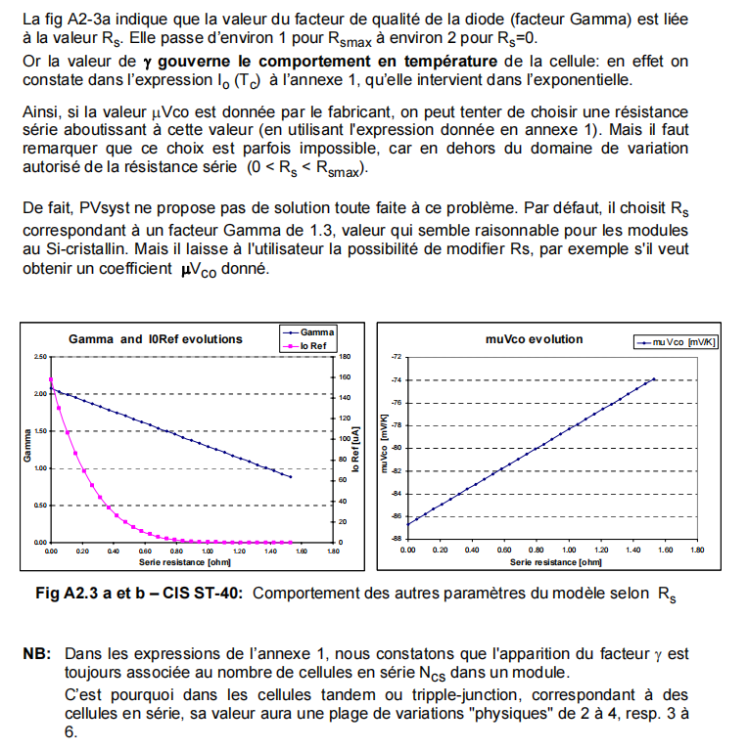

In the P37(Détermination à partir des données du fabricant ) , you said '
PVsyst détermine par approximations successives la valeur maximale de résistance Rs qui permette encore à notre paramétrisation de passer par les 3 points. ....................De fait, PVsyst ne propose pas de solution toute faite à ce problème. Par défaut, il choisit Rs correspondant à un facteur Gamma de 1.3, valeur qui semble raisonnable pour les modules au Si-cristallin. Mais il laisse à l'utilisateur la possibilité de modifier Rs, par exemple s'il veut obtenir un coefficient μVco donné.'

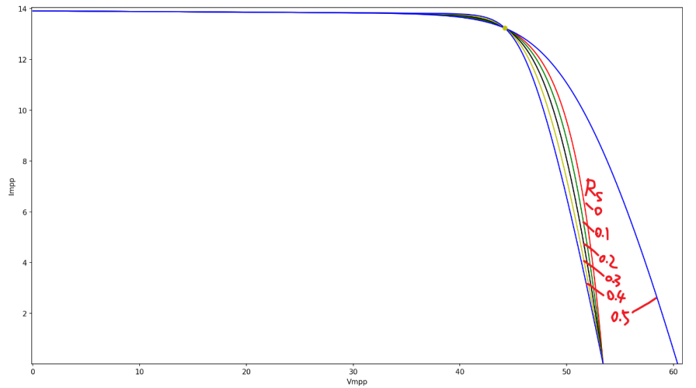

When I attempt to search the Rs,max value , I find there are no clear norm to judge whether it is the biggest Rs , I find it is feasible to use Rs greater than Rs,max given in PVsyst to solve for the remaining five parameters , I can also use the calculated five parameters to plot IV curves which can also through the three point(Isc,Impp,Vmpp.Voc).
As show below , the Rs,max given in PVsyst is 0.23 , but I can use larger Rs(0.3,0.4) to plot , when Rs is too big(0.5) , the image is indeed distorted , but now the value is far ahead of Rs,max.
So what is the correct method to limit the Rs,max ?
